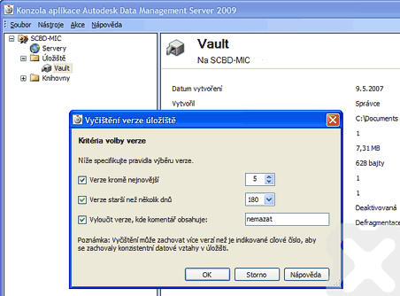

Zmenšení Vault úložiště vyčištěním starých verzí dokumentů.
A - odpověď Pokud potřebujete zmenšit velikost (objem) datového úložiště Autodesk Vault serveru (ADMS), je nejsnazší cestou odstranění starších verzí dokumentů (souborů).
Tato vestavěná funkce je bezpečná - neodstraňuje poslední (aktuální) verzi dokumentu, svázané a podřízené dokumenty ani právě vydané verze.
Postup čištění:
Přihlašte se ADMS konzolí do správce úložiště (Vaultu) jako Správce, vyberte vaše úložiště a zvolte Akce > Vyčistit. V dialogu "Vyčištění verze úložiště" pak zvolte parametry a pravidla pro data, která mají být vyčištěna (vymazána) - a to buď:
  1. Počet verzí (kromě poslední) které chcete ponechat v úložišti
  2. Odstranit verze starší než N dnů
  3. Ponechat verze obsahující zadaný text v Poznámce
Vault - Čistit/Vymazat
Čistit můžete i starší verze jednotlivých dokumentů. V aplikaci Autodesk Vault klepněte pravým tlačítkem na daný dokument a z místní nabídky zvolte Vyčistit. Můžete zadat stejné parametry a podmínky čištění jako v konzoli ADMS.
Dávkové možnosti pravidelného čištění starších verzí z úložiště popisuje VIP tip.
