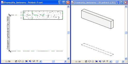

  1. Symbolické zobrazení se musí dokreslit do patřičné rodiny – nejlépe jako modelová čára s parametrem odsazení od prvku a s nastavením zobrazování v řezné rovině (označte čáru a v nastavení Viditelnosti zaškrtněte volbu zobrazit V řezu).
    Revit - čáry nad rovinou řezu 1
    Pokud po vložení prvku do projektu máte nastaveno odsazení symbolické čáry tak, aby byla pod řeznou rovinu půdorysu, zobrazí se prvek pomocí symbolické čáry.
    Revit - čáry nad rovinou řezu 2

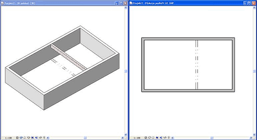

  2. Další možností je zobrazit trám jako analytický model do zadaného podlaží (stejné podlaží do kterého je vložen trám). Ve vlastnostech trámu vyberte pro parametr "Vertikální projekce" odpovídající podlaží. Aby se trám zobrazil požadovaným typem čáry, je třeba ji nakreslit již v rodině nebo použít přepis zobrazení pro daný prvek (pravé tl. myši, příkaz Přepsat zobrazení v pohledu -> Podle prvku).
    Revit - čáry nad rovinou řezu 3

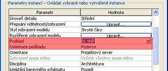

  3. Zobrazit aktuální půdorys jako podklad (menu Pohled->Vlastnosti pohledu, parametr Podklad).
    Revit - čáry nad rovinou řezu 4

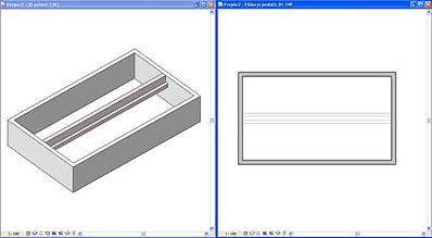

    Podklad se zobrazuje šedě a je viditelný i v režimu skrytých čar.
    Revit - čáry nad rovinou řezu 5 - podklad
    Existují přitom dvě možnosti jak podklad zobrazit (parametr "Orientace podkladu"):
    • Půdorys – pokud je model zobrazen s volbou Skryté hrany, podklad se zobrazí jako při pohledu shora stejně jako u půdorysného pohledu
      Revit - čáry nad rovinou řezu - půdorys
    • Půdorys stropu (reflected ceiling) – podklad se zobrazí jako při pohledu zespodu
      Revit - čáry nad rovinou řezu - půdorys stropu
