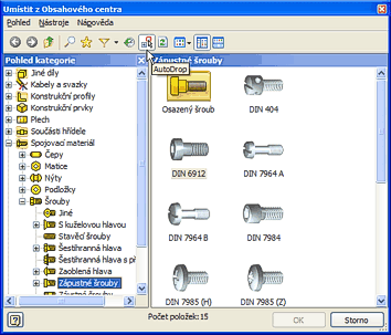

Rychlé přepínání funkce Autodrop v Inventoru.
A - odpověď Při použití vkládání prvků (normalizovaných dílů) z Obsahového centra Inventoru (Content Center) můžete rychle zapnout/vypnout funkci Autodrop klávesou Alt.
Alt se přitom chová jako přepínač. Pokud máte ikonkou Autodrop (novinka Inventoru 2009) v Obsahovém centru tuto funkci zapnutou, stisk Alt ji dočasně (pro danou operaci) vypne. Pokud je Autodrop touto ikonkou vypnutý, stisk Alt jej dočasně zapne.
Autodrop
Funkce Autodrop pro Obsahové Centrum zajišťuje volbu velikosti, natočení a zavazbení vkládaného prvku - například do otvoru.
