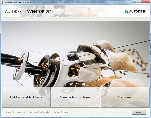

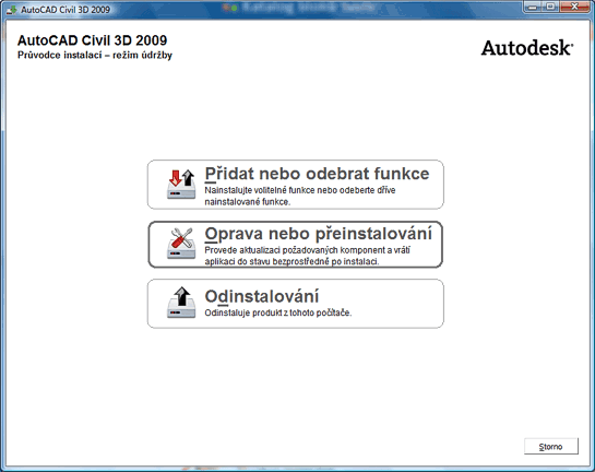

Opravnou instalaci vyvoláte z Ovládacích panelů Windows. Zvolte funkci "Přidat/Odebrat programy" (resp. "Programy a funkce" ve Vista, Win7 a vyšších) a v seznamu aplikací klepněte pravým tlačítkem na danou aplikaci (např. AutoCAD Civil 3D 2009). V místní nabídce pak zvolte funkci "Změnit nebo odebrat" (ve Vista a vyšších: "Odinstalovat nebo změnit").
(Od)Instalační program dané aplikace nabídne možnost opravné instalace (repair installation):
Opravná instalace
Opravit
Po opravné instalaci může být potřeba znovu aplikovat případné service packy dané aplikace.
