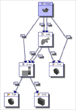

Přehledné zobrazení vztahů a vazeb v sestavách Inventoru.
A - odpověď Pomocí doplňkové aplikace iMap pro Inventor lze snadno a přehledně zobrazit vztahy mezi dokumenty a vazby v sestavě Inventoru 2009/2010. Pomáhá tak v navigaci i v porozumění závislostem v sestavách, především v komplikovaných sestavách vytvořených jiným konstruktérem.
iMap pro Inventor je bezplatná aplikace dostupná na Autodesk Labs - iMap.
Inventor s aplikací iMap spustíte samostatnou ikonou na ploše - "Autodesk Inventor 2009 with iMap". Funkce iMap jsou pak dostupné z místní nabídky v dokumentu sestavy. K dispozici je pohled "Constraint iMap" (vazby a struktura sestavy) a "Skeletal iMap" (vztahy mezi odvozenými součástmi).
iMap - strom vztahů
