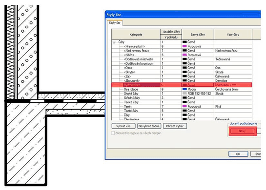

  1. Hydroizolaci lze nakreslit stejným způsobem jako v běžném CAD programu – pomocí čáry odpovídajícího typu. Vlastní styl čáry lze vytvořit z menu Nastavení -> Styly čar, Nová podkategorie.
    Hydroizolace - typ čáry

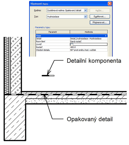

  2. Další možností je použítí funkce Opakovaný detail, kdy je nejprve třeba vytvořit rodinu detailní komponenty (viz např. rodina Detail_hydroizolace v Katalogu bloků) a tu následně použít v opakovaném detailu. Viz obrázek:
    Hydroizolace - opakovaný detail

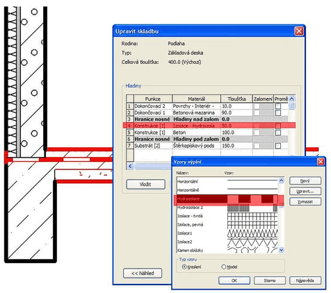

  3. Poslední možností je přidat ve skladbě podlahy další vrstvu a nastavit této vrstvě materiál s vhodnou šrafou. Je třeba si ale uvědomit, že přidáním další vrstvy o určité tloušťce musíte danou tloušťku z jiné vrstvy odebrat, což může vést k nepřesným výkazům objemů.
    Hydroizolace - vrstva, šrafa
