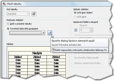

Spusťte příkaz TABULKA a v poli "Možnosti vkládání" zvolte "Vytvoření datového propojení".
Propojení Excel

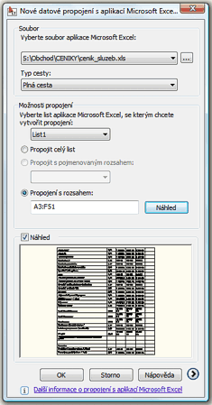

Klepněte na ikonku tabulky u výběru propojení a klepnutím vytvořte nové datové propojení s tabulkou Excel. Zadejte název nového propojení a vyberte název souboru sešitu Excelu (.xls/.xlsx).
Možnosti propojení Excel
V poli "Možnosti propojení" pak zvolte požadovaný list sešitu. List můžete připojit buď celý, nebo jen jeho pojmenovaný rozsah (viz funkce Excelu), nebo rozsah buněk zadaný standardní notací Excelu - tedy např. A3:F51 (6 sloupců, řádky 3 až 51). Můžete tak obsah rozsáhlého sešitu vložit i po částech. Pomocí šipky v pravém dolním rohu dialogu můžete zobrazit další volby umožňující převod typu dat buněk a formátování buněk.
Po potvrzení propojení AutoCAD zobrazí aktuální obsah dané tabulky (listu sešitu). Tabulka je přitom standardní výkresovou entitou typu TABLE. Zobrazovaný obsah je aktualizován při případné změně původního XLS souboru - propojení s tabulkou je tedy živé.
