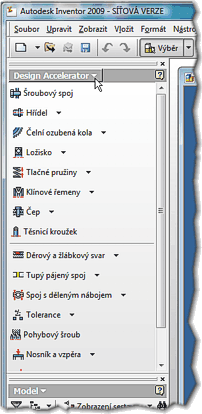

Jak spustit funkce Design Acceleratoru?
A - odpověď Panel "Design Accelerator" vyvoláte v prostředí sestavy Inventoru. Nástrojový panel "Panel sestavy" přepněte (klepnutím na šipku) na "Design Accelerator".
Tím zpřístupníte výpočetní a konstrukční funkce jako jsou: Šroubový spoj, Hřídel, Spojení perem, Vačka, Čelní ozubená kola, Šneková ozubená kola, Ložisko, Tlačné pružiny, Talířová pružina, Zkrutná pružina, Klínové řemeny, Ozubené řemeny, Čep, Kolík, Těsnicí kroužek, Děrový a žlábkový svar, Koutový svar, Tupý pájený spoj, Trubkový osazený pájený spoj, Spoj s děleným nábojem, Svěrné spoje, Tolerance, Lisovaná uložení, Pohybový šroub, Nosník a vzpěra, Bubnová brzda, Kotoučová brzda, Pásová brzda. K dispozici vám poté bude i odkaz na užitečný soubor vzorců a postupů používaných v konstrukci - Strojírenská příručka.
