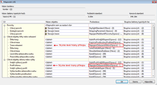

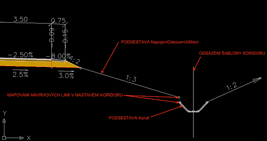

Základem je správně navrhout šablonu vzorového příčného řezu pro komunikaci, k ní přidáme pro nezávislé řešení příkopu odsazení vzorové šablony. Na odsazenou šablonu připneme tvar příkopu (kanálu) a nakonec vložíme bermu (berma - podsestava NapojeníOdsazeníASklon). Koridor přepočítáme a poté si necháme namapovat směrové i výškové cíle na právě vzniklé návrhové linie horní levé hrany příkopu. Ještě jednou necháme propočítat koridor a mělo by dojít je spojení komunikace s příkopem pomocí proměnné bermy.
Šablona a podsestava NapojeníOdsazeníASklon
Použití odsazené šablony a podsestavy NapojeníOdsazeníASklon ve vzor. př. řezu

Cílování podsestavy NapojeníOdsazeníASklon v nastavení koridoru
