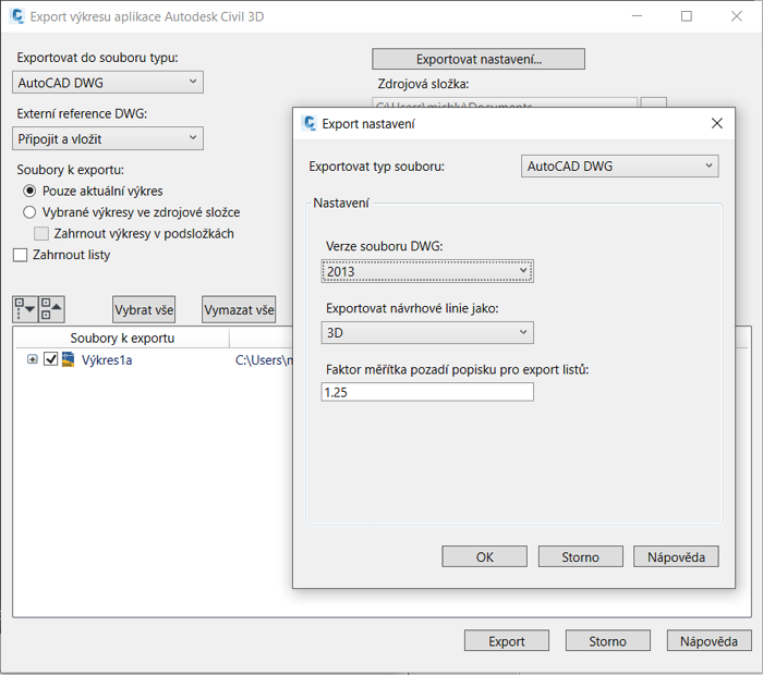

Pozor, nastavení se netýká příkazů exportu DWG, např. EXPORTTOAUTOCAD, EXPORTC3DDRAWING, apod. - ty je potřeba nastavit přímo v jejich možnostech, např.:
ACAD2022ACAD2018ACAD2008ACAD2007LTADTCivil
