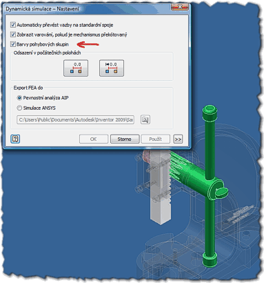

Snadné obarvení pohybujících se součástí sestavy.
A - odpověď Při analýze sestavy Inventoru může pomoci obarvení těch součástí, které jsou pohyblivé. Pro zvýraznění pohyblivých součástí můžete využít automatické funkce v modulu dynamické analýzy Inventoru Professional.
Pomocí Aplikace > Dynamická simulace se přepněte do modulu dynamické analýzy a spusťte dialog "Nastavení dynamické simulace". Zde zaškrtněte volbu "Barvy pohybových skupin".
Obarvení - dynamická simulace
Toto nastavení postačí pro automatické obarvení všech pohyblivých součástí, přičemž zbytek sestavy (pevné součásti) jsou zprůhledněny (mají přiřazen materiál Sklo).
Tento pohled (vzhled) můžete používat i ve standardním prostředí sestavy. Modul dynamické simulace vytvořil v reprezentacích sestavy uživatelský pohled "Dynamická simulace". Můžete tak snadno přepínat mezi původním pohledem sestavy a tímto novým obarveným vzhledem.
Reprezentace Dynamická simulace
