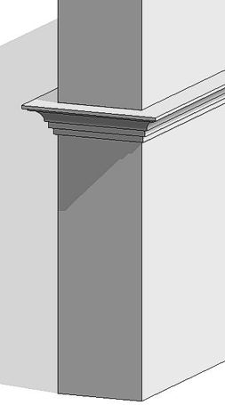

Přídavek stěny se automaticky napojí jen při umístění na vnitřní nebo vnější část stěny. Pokud potřebujete umístit přídavek stěny na konec nebo okolo samostatné stěny (viz obr.) vložte nejprve samostatné přídavky na každou stranu stěny.

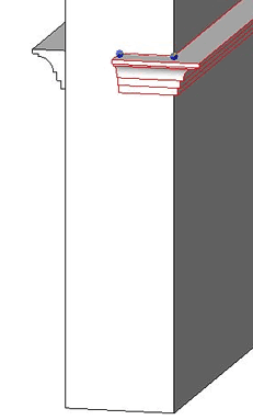

Vyberte jeden z přídavků a z lišty možností vyberte příkaz "Změnit zalomení přídavku". Ponechte volbu 90° a vyberte konec přídavku. Nyní pomocí uzlové editace přesuňte konec přídavku do poloviny stěny.
Stejný postup proveďte i na druhém přídavku. Nakonec použijte pro spojení obou přídavků příkaz "Připojit geometrii".
