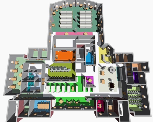

Barevné plochy místností v 3D pohledu Revitu.
A - odpověď Chcete-li zobrazit v perspektivě nebo jiném 3D pohledu barevné výplně místností (barevné schéma ploch), nemůžete použít standardní popisku a legendu místností. Barevná výplň místnosti je 2D symbol specifický pro daný pohled, a proto není vidět ve 3D pohledu.
Pro zobrazení barevného schématu i ve 3D ale máte např. tyto možnosti:
  1. přiřadit povrchové vrstvě podlahy v každé místnosti stejnou barvu jako má barevné schéma. Pokud máte podlahu jako jednu desku přes celý půdorys, můžete ještě použít příkazy Rozdělit plochu a Malba (z menu Nástroje).
  2. exportovat půdorysné barevné schéma jako obrázek (.jpg) a následně jej použít ve 3D pohledu jako obtisk - obrázek (menu Modelování -> Obrázek) na podlahu a vyrendrovat.
Plochy místností - 3D pohled
