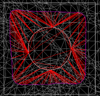

Vytvoření křivky průsečnice průniku dvou povrchů terénu.
A - odpověď Máte-li dva povrchy terénu nebo terén a 3D objekt (např. styk DMT se stavebním objektem), můžete vytvořit linii průsečíku (průsečnici) v dotyku obou povrchů.
Postup k získání takovéto liniové 3D entity (za pomoci objemového povrchu a extrakce jeho nulové vrstevnice) popisuje první část příspěvku "Jak ořezat povrch libovolného 3D tělesa" na blogu Civil3D.cz.
Průsečnice povrchů
