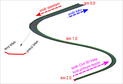

A - odpověď Pokud používáte AutoCAD Civil 3D pro vodohospodářské stavby, pravděpodobně potřebujete využít obráceného staničení - od ústí řeky (od km 0.0) k prameni, a tedy i obráceného číslování automaticky generovaných příčných řezů.
Říční tok - Civil
Pro správné zobrazení a označení výkresů říčního toku je potřeba provést patřičná nastavení parametrů trasy (nula v ústí řeky), podélného profilu (km 0.0 v levém dolním rohu) a především očíslování příčných řezů.
Postup nastavení Civilu popisuje příspěvek na blogu Civil 3D.

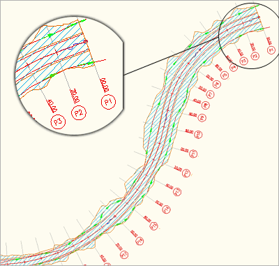

Pro hromadnou změnu číslování příčných řezů vodního toku pouhou volbou skupiny stop můžete využít bezplatnou utilitu CADstudio SPRx. Tu si můžete vyžádat na adrese technické podpory firmy Arkance Systems, resp. je integrována v sadě CS Civil Tools.
Příčné profily - řeka
