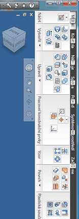

Jak získat více místa na obrazovce Inventoru?
A - odpověď Plocha obrazovky je vzácná, takže je vhodné se zbavit všech nepotřebných ovládacích prvků a získat tak pro váš model co nejvíce prostoru k zobrazení.
Nejsnazší cestou k rychlému zobrazení přes celou obrazovku je režim "cleanscreen", který můžete rychle zapnout (a i opustit) stiskem klávesové zkratky Ctrl+0 (nula na hlavní klávesnici, nikoliv v numerickém bloku).
Vertikální ribbon Širší možnosti nabízí i nové ribbon rozhraní. Celý ribbon si totiž můžete přesunout a ukotvit po straně okna Inventoru, kde na širokoúhlých monitorech tolik nepřekáží. Klepněte kamkoliv do ribbonu pravým tlačítkem myši a z místní nabídky zvolte "Neukotvit pás karet", nebo "Ukotvené polohy > Pravý". Podobně volbou "Vzhled pásu karet" můžete zvolit kompaktní zobrazení (pro experty, bez popisů) a přetažením hrany ribbonu myší upravit jeho výslednou velikost.
Viz též Ribbon v CAD aplikacích 2010.
