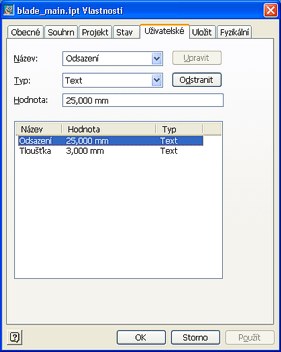

Nejprve si ve vašem IPT či IAM souboru nastavte požadovanou uživatelskou vlastnost (text) - viz iVlastnosti > Uživatelské > Přidat. Soubor uložte.
IPT vlastnosti

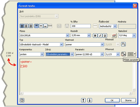

Ve výkresu nejprve vložte pohled IPT souboru (v případě šablony vložte dočasný prázdný model) - jinak se vám uživatelské vlastnosti modelu nenabídnou! Pokud chcete vkládat text, použijte funkci "Text" v panelu "Poznámky k výkresu", pokud chcete upravovat razítko, přejděte nejprve do editace rohového razítka a Text spusťte zde. V dialogu "Formát textu" vyberte ze seznamu Typ volbu "Uživatelské vlastnosti - model". Pak můžete v seznamu Vlastnost vybrat konkrétní vlastnost/hodnotu a tlačítkem X-šipka ji vložit do textu a výkresu (či razítka).
Text vlastnosti
Hodnota ve výkresu bude aktualizována při změně vlastnosti v modelu.
