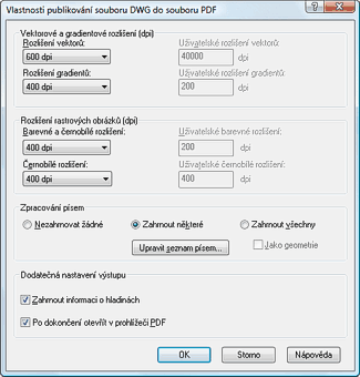

Po exportu DWG do PDF se mi vždy otevře Acrobat Reader.
A - odpověď Pokud nechcete, aby se po publikování (tisku) PDF souboru z AutoCADu 2010 (a vyšších) automaticky otevíral prohlížeč Adobe Acrobat Reader, nastavte si patřičnou volbu v uživatelských možnostech.
V dialogu PLOT zvolte tiskárnu "DWG To PDF.pc3" a upravte její nastavení tlačítkem "Vlastnosti". V dialogu "Editor konfigurace plotru" klepněte na "Uživatelské vlastnosti" (i tlačítko) a v dialogu "Vlastnosti publikování souboru DWG do souboru PDF" pak zrušte zaškrtnutí volby "Po dokončení otevřít v prohlížeči PDF":
PDF options
