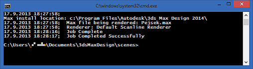

A - odpověď Pomocí commandline verze 3ds Max můžete vyvolat vyrendrování scény přímo z kontextového menu po kliknutí pravým tlačítkem myši na soubor .max.
Řádkovou verzi 3ds Max - 3dsmaxcmd.exe - můžete spouštět se zadáním různých parametrů se jménem scény (viz tip 6823). Volání tohoto programu si můžete přidat do kontextové nabídky pro .max soubory - buď přímo v Průzkumníku Windows nebo v jiném správci souborů (např. Total Commanderu). Pro kontextové spuštění zvolte příkaz:
"C:\Program Files\Autodesk\3ds Max Design 2014\3dsmaxcmd.exe" "%1"
Například do Průzkumníku přidáte tuto kontextovou funkci pro .MAX soubory spuštěním následujícího .REG souboru:
Windows Registry Editor Version 5.00
[HKEY_CLASSES_ROOT\3dsmax\Shell\Render]
@="Rendrovat pomocí 3ds Max"
[HKEY_CLASSES_ROOT\3dsmax\Shell\Render\Command]
@="\"C:\\Program Files\\Autodesk\\3ds Max Design 2014\\3dsmaxcmd.exe\" \"%1\""
Scéna se vyrendruje podle implicitního nastavení. Výstupní soubor můžete přesměrovat přidáním parametru -o:outputfile.png.
