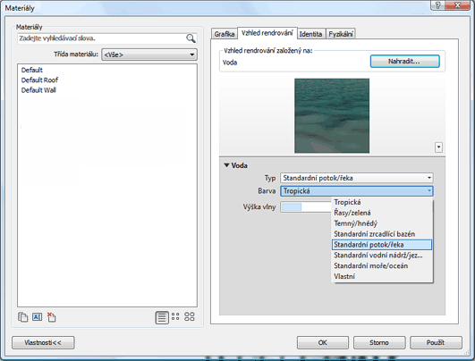

Revit Architecture obsahuje v základní knihovně materiálů parametrický materiál typu Voda (Water), pomocí něhož můžete vytvořit fotorealistické znázornění různých typů vodní hladiny.
Materiál voda nabízí typy Plavecký bazén, Zrcadlící bazén, Potok, Řeka, Vodní nádrž, Jezero, Oceán. V nich pak můžete volit různé barevné odstíny vody - tropické, řasy/zelená, hnědá a nastavovat výšku vln.
Pro tekoucí vodu a další pohyblivé a animační efekty můžete vyzkoušet např. aplikaci Sqirlz Water Reflections [URL ověřeno 6/2011]
