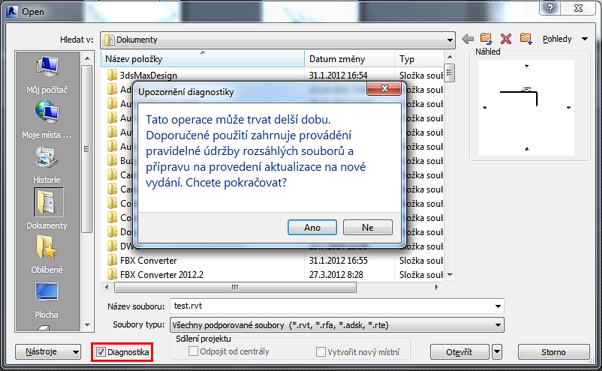

Revit chyba: Nepodařilo se otevřít kvůli neurčitému ukazateli referencí.
A - odpověď Při otevření RVT nebo RFA souboru Revitu se zobrazí chybové hlášení:
Nepodařilo se otevřít kvůli neurčitému ukazateli referencí. Kontaktujte prosím vašeho dodavatele Autodesk Revitu. (Unable to open because of unresolved pointer references​.)
Příčinou je poškozený soubor Revitu (např. chybou přenosu, hardwarovou chybou, virem, editací v nekompatibilním programu) nebo narušený licenční mechanismus.
Pokuste se soubor otevřít ze zaškrtnutou volbou "Diagnostika" (Audit):
Pokud se jedná o centrální model, zkuste jej zkopírovat pod jiným názvem do stejného adresáře a otevřít s volbou „Odpojit od centrály“.
Pokud tyto opravy nepomůžou, vyhledejte záložní soubor, žurnál, nebo soubor zašlete prostřednictvím Helpdesku k pokusu o opravu.
