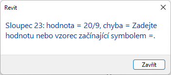

Pro získání více informací načteme Rodinu do projektu i s nefunkční tabulkou typů. Při načítání do projektu se nám zobrazí nový typ upozornění. Nové upozornění nám dá informaci, ve kterém sloupci a kterou hodnotu máme špatně. (Příklad: Sloupec 23, hodnota 20/9 musí být číselná hodnota)
