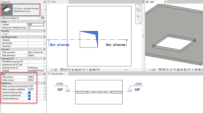

Revit - lepší otvory v desce (kruhový, obdélníkový)
A - odpověď Pokud chce uživatel vložit otvory do deskových prvků v BIM aplikaci Revit (kategorie Podlahy), může použít několik vestavěných nástrojů (úprava profilu, otvor podle plochy, šachta atd.). Tyto nástroje však neposkytují plnou flexibilitu při zobrazování a vykazování takto vytvořených otvorů (chybějící symboly v půdorysech/řezech atd.).
Pro vytvoření otvorů v deskách, poskytující všechny výše uvedené chybějící funkce, použijte raději námi připravené RFA rodiny obecných modelů (čtvercový otvor, kruhový otvor).
deska, doska, doskách, obdĺžníkový, řez, rez, půdorys
Dvě RFA rodiny (Revit 2020+) pro hranaté (obdélníkové) otvory a pro kruhové otvory v deskách resp. podlahách najdete ke stažení v Knihovně rodin:
