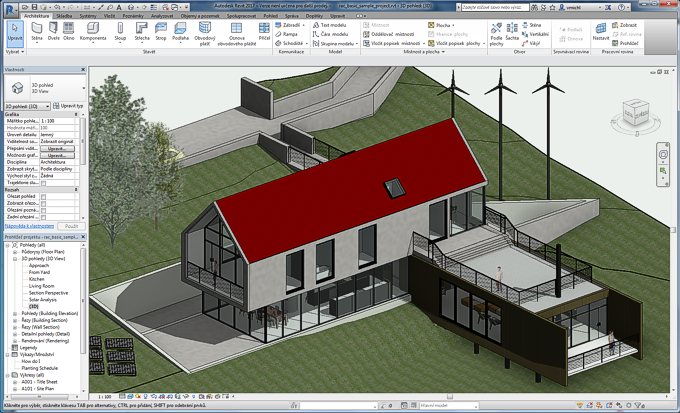

Revit nabízí široké možnosti přepsání zobrazení jednotlivých grafický prvků projektu. Pro sjednocení vzhledu všech hmotových prvků s výhodou využijeme fází projektu a přepsání zobrazení použitých materiálů. Z běžného vzhledu projektu:

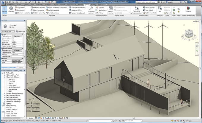

tak můžeme získat jednobarevný, jakoby "3D tištěný" model, resp. rendering:

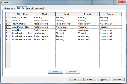

Nejprve si v dialogu Fáze (ribbon Správa > Fázování > Fáze) na kartě "Filtry fází" vytvořte nový filtr, např. "Jednotný materiál", přepisující vzhled všech fází projektu.

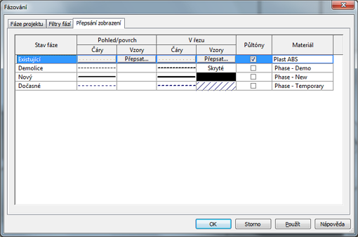

Na kartě "Přepsání zobrazení" pak nastavte nový vhodný materiál pro znázornění hmoty projektu - zde "Plast ABS" (doporučujeme materiál bez textury).
Poté již stačí daný pohled přepnout (Fázování > Filtr fáze) na "Jednotný materiál". Stafážní prvky (RPC) nepodléhají přepsání vzhledu.
