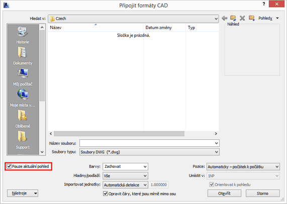

Revit - vložení DWG do pohledu řezu.
A - odpověď Pro správné orientování DWG při podložení/připojení nebo při importu do pohledu řezu je nutné v dialogu zaškrtnout volbu Pouze aktuální pohled.
V případě, že volba nebude povolena, bude DWG vloženo podle zvoleného podlaží (Umístit v:) a v pohledu řezu uvidíte pouze „jednu čáru“.
Pokud je již DWG do projektu připojené a bylo vloženo například do některého z půdorysných pohledů, nebude DWG v pohledu řezu orientováno správně, a to ani pokud bude volba Pouze aktuální pohled zaškrtnuta. V takovém případě může být nejefektivnější vytvořit kopii DWG a tu podložit do pohledu řezu.
