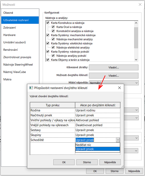

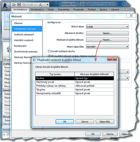

Revit - změna chování při dvojitém kliknutí na rodinu.
A - odpověď Revit 2014 (a vyšší a Revit LT 2014 a vyšší) umožňuje upravit chování při uživatelské akci poklepání (dvojitého kliknutí) na některou z rodin v projektu. Podle aktuálního nastavení se už nemusí spustit editor rodin (v některých situacích není vhodné), ale můžete vyvolat editaci typu rodiny.
Nastavení možností dvojitého kliknutí najdete v dialogu Možnosti ([R]/Soubor > Možnosti > Uživatelské rozhraní). V poli "Možnosti dvojitého kliknutí" zvolte "Vlastní" a v dialogu "Přizpůsobit nastavení" pak v řádku "Rodina" přepněte z "Upravit rodinu" na "Upravit typ", popř. na "Nedělat nic".
