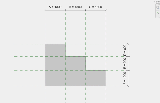

V prvním případě budou hrany objemu vázány na referenční roviny, ke kterým budou přidány rozměrové parametry instance A-F.

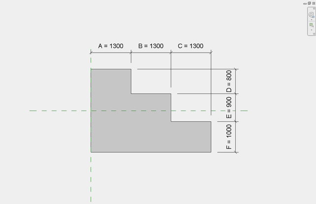

V druhém případě bude vytvořen totožný objem, ale s tím rozdílem, že hrany objemu budou vázaný pro změnu na referenční čáry, ke kterým budou přiřazeny stejné parametry instance jako v prvním případě.

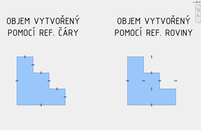

Výsledný efekt po načtení obou objemů do projektu je zřejmý:
Oba objemy jsou plně parametrické, oba jsou utvářeny parametry instance A-F, pouze uchopovací body instance se v případě objemu, který je vázaný na referenční čáry, zobrazují přímo u konkrétní hrany objemu, zatímco v případě druhém, kdy hrany jsou vázány na referenční roviny, jsou uchopovací body zasazeny v ploše a není na první pohled zřejmé, jaký rozměr objemu určují.
