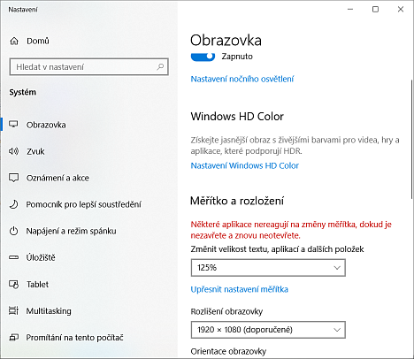

A - odpověď V některých případech se může i aplikace podporující práci ve vysokém rozlišení (se škálováním DPI) zobrazovat s vizuálně rozmazaným rozhraním (texty dialogů, menu, ikonky). Problém se může projevit např. i v nesprávném kerningu znaků (podřezání, prostrkání, rozestupy) nebo v oříznutí textů. Speciálně se tento problém může objevit při práci ve víceobrazovkové konfiguraci, kde každý monitor má výrazně jiné rozlišení nebo velikost. Jedna věc je totiž samotná podpora HD monitorů, druhá věc je podpora vícemonitorových HD režimů (per-monitor awareness).
Nastavení se ve Windows 10 řídí volbou Přizpůsobení pro vysoké rozlišení DPI (high DPI scaling). Pokud tedy používáte pro alespoň jeden z vašich monitorů volbu měřítka zobrazení v Nastavení obrazovky, postupujte podle dalších pokynů.

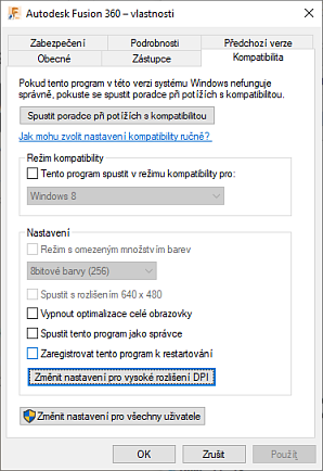

Pokud tedy některá z vašich aplikací využívá zobrazovací systém GDI a nereaguje správně na nastavené měřítko zobrazení, můžete změnit její chování v HD režimech pomocí individuálního nastavení.
Vyhledejte aplikační program (.exe) dané aplikace (většinou přímo ikonka na ploše), klikněte pravým tlačítkem a z místní nabídky zvolte Vlastnosti > Kompatibilita. V dialogu klikněte na tlačítko "Změnit nastavení pro vysoké rozlišení DPI".

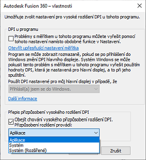

V podrobném nastavení pak zvolte "Obejít chování přizpůsobení rozlišení DPI" a jako metodu zvolte "Aplikace". Tím v podstatě vypnete systémové nastavení škálování pro tuto aplikaci.
Vyzkoušejte i ostatní metody a zvolte tu, která vám v dané aplikaci vyhovuje nejvíce.
POZN: nastavení lze řídit i skupinovými politikami nebo pomocí SCCM.
Jak se liší jednotlivé nabízené metody?
  • Volba Aplikace se dříve označovala jako "Vypnutí škálování". Pro danou aplikaci vynutí režim přizpůsobení DPI po jednotlivých monitorech. Systém Windows nebude bitmapově roztahovat uživatelské prostředí této aplikace při změně škálování DPI.
  • Volba Systém bude provádět bitmapové roztahování UI této aplikace při změně škálování DPI.
  • Volba Systém (Rozšířené) slouží pro aplikace, které provádějí škálování založené na GDI. U dané aplikace vynutí škálování DPI podle konkrétního monitoru. To znamená, že aplikace se "naučí" respektovat DPI dle monitoru (nikoliv jen globální).
