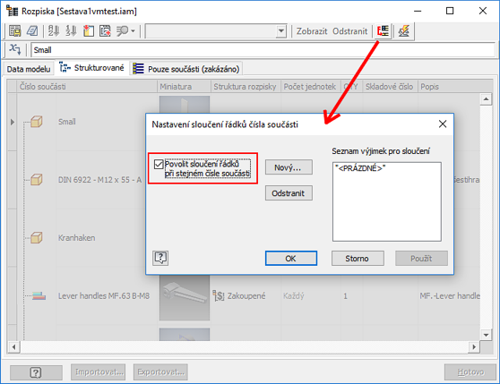

Rozpiska zobrazuje více součástí v jednom řádku (*Různé*)
A - odpověď Pokud se vám ve strukturované rozpisce .IAM sestavy Inventoru zobrazuje položka se zeleno-červenou ikonkou s popisem *Různé* (*Varies*) spojující několik samostatných součástí do jedné, jde zřejmě o stejné součástí nebo v nich máte nastavené stejné číslo součásti (viz iVlastnosti).
Upravte správné číslo součásti v .IPT souborech nebo vypněte slučování řádků v kusovníku.
Ikona "Nastavení sloučení řádků čísla součásti" v dialogu příkazu Rozpiska umožňuje nastavit zacházení s různými komponentami se stejným číslem součásti - buď samostatně nebo jako s jednou komponentou. Volbu "Povolit sloučení řádků při stejném čísle součásti" zrušte v případě, když nechcete, aby se řádky slučovaly na základě shody čísla součásti. Nastavení je možné uložit do šablony sestavy.
