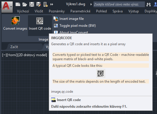

Rozšířené tooltipy pro jakékoliv příkazy AutoCADu.
A - odpověď Pomocí XAML souborů si můžete vytvořit rozšířené, vysvětlující tooltipy pro ribbon ikonu jakéhokoliv příkazu AutoCADu - jak vnitřního příkazu, tak příkazu z vaší doplňkové nadstavbové aplikace.
Tento rozšířený tooltip (Extended Tooltip) se zobrazí po chvíli zpoždění při najetí kurzorem nad danou ikonu příkazu (v příkladu vyznačen nažloutlým pozadím):
help příkazů - wpf .xaml cui
Rozšířené popisky lze vypnout pomocí Možnosti > Zobrazení > Prvky okna > Zobrazit rozšířené popisky nástrojů a lze jim zde nastavit i počet sekund prodlevy před zobrazením.
Podrobný postup a ukázku nastavení takové rozšířené nápovědy příkazu najdete v tipu v databázi znalostí na Helpdesku CAD Studia - viz.
