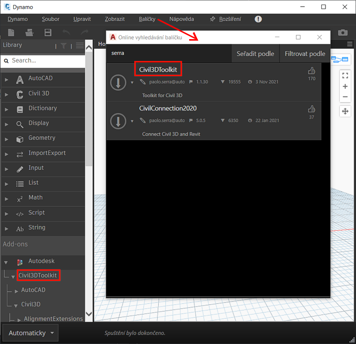

Rozšíření Dynama pro Civil 3D.
A - odpověď Od verze Autodesk Civil 3D 2020 můžete v této projekční BIM aplikaci využívat nástroj pro vizuální programování - Dynamo. Viz informace a příklady na blogu Civil3D.cz a na webinářích Arkance Systems.
Pokud ale budete chtít podrobněji pracovat se speciálními AEC objekty Civilu 3D, budete potřebovat rozšířený přístup z Dynama na tyto objekty. Tento požadavek zajistí rozšiřující balíček, Civil3DToolkit.
Civil3DToolkit si do Dynama doplníte snadno. Z Civilu 3D spusťte okno prostředí Dynamo (ribbon Správa > Vizuální programování > Dynamo nebo příkaz AeccLaunchDynamo) a z horního menu zvolte Balíčky > Vyhledat balíček. Vyhledejte "Civil3DToolkit" nebo "Serra" (autor) a balíček nainstalujte šipkou vlevo. Doplněné uzly pro pokročilou práci s projekčními objekty najdete v seznamu uzlů pod Add-ons > Autodesk > Civil3DToolkit.
