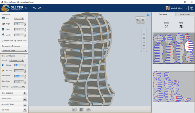

Rozvrstvení 3D modelu pro výrobu slepením z 2D materiálů.

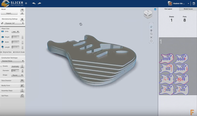

A - odpověď Aplikace "Slicer for Fusion 360" je interaktivní nástroj, kterým můžete libovolný 3D model automaticky rozvrstvit na sérii tvarů pro následné vyřezání a poslepování z překližky, plechu, kartonu nebo papíru.
Slicer nabízí několik způsobů skládání - klasické vrstvení na sebe, příčné kulisy nebo standardní rozvin pro poslepování povrchu z papíru. Vytvoří i nářezový plán (DXF, EPS, PDF) s optimálním poskládáním tvarů jednotlivých plátů na desky/listy zadaných rozměrů a tlouštěk a vygeneruje interaktivní animované instrukce pro poskládání.
Vstupem programu Slicer jsou 3D modely z Autodesk Fusion 360 nebo libovolné soubory ve formátu STL či OBJ. Stejné formáty jde exportovat.
Více na blogu Autodesk Slicer for Fusion 360
