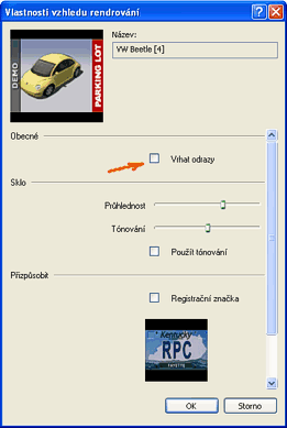

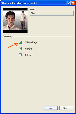

RPC prvky se mi neodrážejí na zrcadlových plochách.
A - odpověď Pokud se vám při renderingu scény v Revitu nezrcadlí stafážní prvky RPC (lidi, auta, rostliny...) na lesklých plochách, nemáte zřejmě u těchto prvků povoleno vrhání odrazů.
To povolíte následovně:
Zobrazte si vlastnosti typu - vyberte tlačítko Upravit Vlastnosti vzhledu rendrování a zaškrtněte volbu "Vrhat odrazy" (Cast reflections). Úpravu můžete provést stejným způsobem i přímo v samotné rodině.
Revit RPC - zrcadlení Revit RPC - zrcadlo
Upozornění: výpočet vržených odrazů RPC prvků může významně zvýšit paměťové nároky a čas renderingu.
