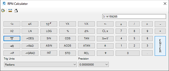

RPN kalkulátor v Civilu 3D.
A - odpověď Víte, že Autodesk Civil 3D obsahuje kromě kalkulátoru RYCHLÝKAL ještě jednu interaktivní "kalkulačku"?
Příkaz RPNCALC otevře dialog "RPN Calculator" s vědeckou kalkulačkou pracující na principu RPN - tzv. reverzní polské notace (obrácené polské logiky). Ta využívá postfixový zápis matematických výrazů - tedy např. součet 11 + 5 zapíšete jako 11 5 +.
Na RPN byly založeny světoznámé kapesní kalkulátory HP (řada HP-10, HP-35, HP-18B, HP-12C a další) nebo programovací jazyk Forth.
