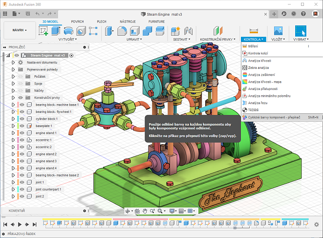

Růžové a vícebarevné proužky v časové ose Fusion 360.
A - odpověď Proč mi Fusion 360 najednou zobrazuje nad časovou osou (timeline) barevné pruhy - růžová, oranžová, modrá, zelená...?
Máte zapnutou funkci "Color Cycling" (viz Kontrola > Cyklické barvy komponent - přepínač, resp. Inspect > Component Color Cycling Toggle, klávesová zkratka Shift+N), která přiřazuje každé komponentě jinou barvu pro jejich snazší vizuální odlišení v modelu. Stejná barva je pak indikována i proužkem v časové ose.
Tento nečekaný tzv. "Skittles mode" (lentilkový režim) - obvykle po náhodném stisku klávesy "N" - se v zobrazení modelu projeví např. nějak takto:
barvy - bonbóny
