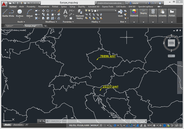

Rychlá popiska výměry kliknutím dovnitř plochy.
A - odpověď Pomocí aplikace BParea můžete rychle vytvořit popisku výměry plochy. Stáhněte si aplikaci BParea z Download, načtěte VLX soubor pomocí APLČTI a spusťte příkaz BPAREA.
Klikněte dovnitř jednotlivých hranic ploch a druhým bodem ukažte polohu popisky. Je vytvořena kóta typu odkaz s popiskou výměry. Lze určit předponu, příponu, počet zobrazených desetinných míst a koeficient přepočtu vypočtené hodnoty. Nastavení parametrů najdete v Readme.
