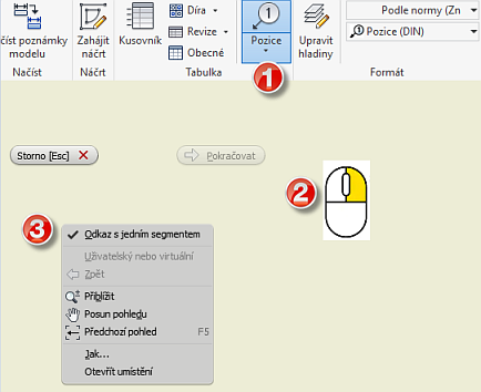

Rychlejší pozicování na dvě kliknutí.
A - odpověď Pokud chcete na výkrese Inventoru vytvářet pozice “na dva kliky” (určím zdroj + polohu pozice), pak stačí po aktivování příkazu “Pozice” vyvolat kontextové menu a v něm zatrhnout volbu “Odkaz s jedním segmentem” (Single-segment leader).
Následně je tvorba pozic rychlejší – není nutné potvrzovat ukončení tvorby odkazové čáry.
Volba je uložena do registrů a zůstává tak v nastavení i po vypnutí Inventoru.
