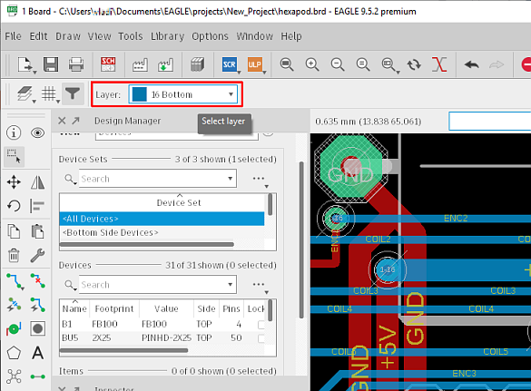

Rychlejší přepínání vrstev plošných spojů v EAGLE.
A - odpověď Jednotlivé vrstvy desky plošných spojů můžete v Autodesk EAGLE (součást Fusion 360) přepínat buď pomocí seznamu "Layer:" v horním panelu okna editoru desky (.brd), nebo rychleji pouhým najetím myší na tento seznam a otáčením kolečka myši (bez kliknutí).
Otáčením "od sebe" přepínáte na vyšší vrstvy, směrem "k sobě" na nižší (hlubší) vrstvy desky (PCB). Každé "cvaknutí" kolečka přepne o jednu vrstvu.
