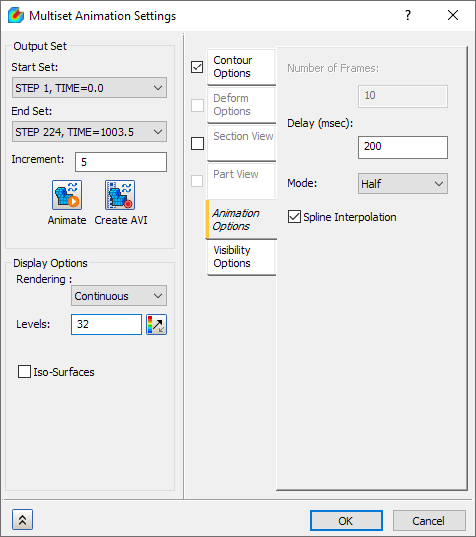

Rychlejší uložení videoanimace výsledků simulace v Nastranu.
A - odpověď V Inventor Nastranu může být standardní ukládání animované simulace do .AVI souboru pomalé a výsledné video nemusí být kompatibilní s některými přehrávači videa.
Pro rychlejší tvorbu a ukládání animací v nelineárních simulacích použijte kliknutí pravým tlačítkem myši na položku Results > Multiset Animation Settings. Zde se zobrazí dialog, ve kterém můžete nastavit požadované vlastnosti videa. Můžete např. nastavit, ve kterém kroku má video začít a skončit (obvykle od kroku 1 do posledního), volit přírůstek kroku, atd. Na kartě Animation Options pak můžete vybrat plný režim (začátek -> konec -> začátek) nebo poloviční režim (začátek -> konec) a časovou prodlevu mezi snímky. Poté můžete kliknutím na tlačítko "Animate" zobrazit náhled nebo pomocí "Create AVI" vygenerovat požadovaný videosoubor.
Doba generování videa bude záviset na výkonu vašeho počítače a na velikosti simulovaného modelu , ale nastavením multiset animace můžete zobrazit jen některé kroky, čímž generování urychlíte (např. změnou přírůstku kroku na 5 nebo 10) - animace bude počítat jen každý 5. nebo 10. krok.
