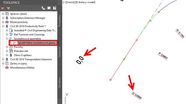

Samovolné zčernání popisků v Civil 3D.
A - odpověď Pokud máte nainstalovaný Productivity Pack 1 pro AutoCAD Civil 3D 2016, můžete se dostat do situace, kdy se téměř všechny popisky začnou zobrazovat černou barvou.
Problém způsobuje spuštění Editoru souřadnicové geometrie. Jakmile jste tento nástroj jednou otevřeli, tak po zregenerování výkresu popisky zčernají. Problému se lze zbavit pouze zavřením a opětovným otevřením celého Civilu 3D. Chyba je pouze v samotném zobrazování. K žádnému poškození výkresů nebo šablony nedochází.
