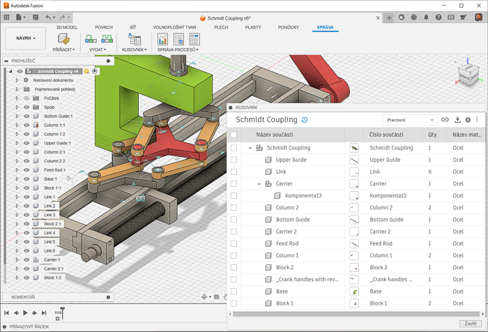

Sdílený kusovník sestavy v Autodesk Fusion.
A - odpověď Pomocí nové funkce Kusovník (SPRÁVA > KUSOVNÍK) můžete z vašeho 3D modelu sestavy ve Fusion vygenerovat konfigurovatelný kusovník, exportovatelný do Excelu nebo do CSV souboru.

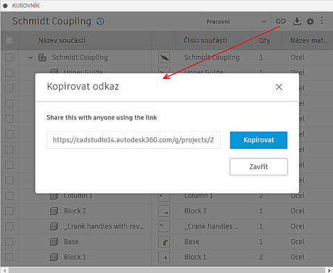

Kusovník můžete snadno sdílet vygenerováním přístupového webového odkazu.

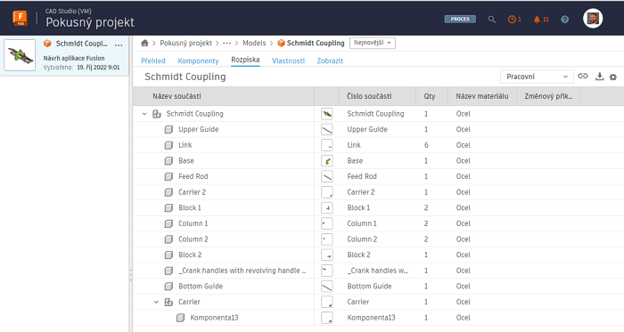

Příjemce takovéhoto odkazu pak uvidí na webové stránce daného Fusion hubu stejnou aktuální rozpisku dílů a podsestav, včetně náhledů, miniatur.
Verze kusovníku lze volit podle data jeho vydání.
