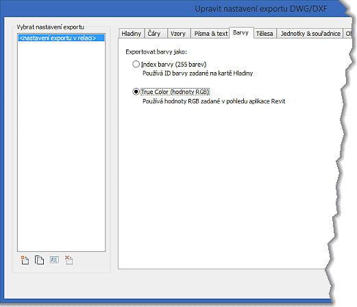

Šedivé materiály objektů Revitu exportovaných do DWG.
A - odpověď Materiály stavebních objektů exportovaných z projektu Revitu do DWG výkresu v režimu TrueColor jsou v AutoCADu zobrazeny všechny šedivě, i když mají přiřazeny různě barevné materiály.
Exportovaný odstín barvy se řídí barvou objektu v editoru, nikoliv barvou připojeného materiálu.
Omezení můžete obejít připojením RVT projektu do jiného (např. prázdného) projektu a provedením DWG exportu až z onoho "prázdného" projektu - tak jsou exportovány i barvy.

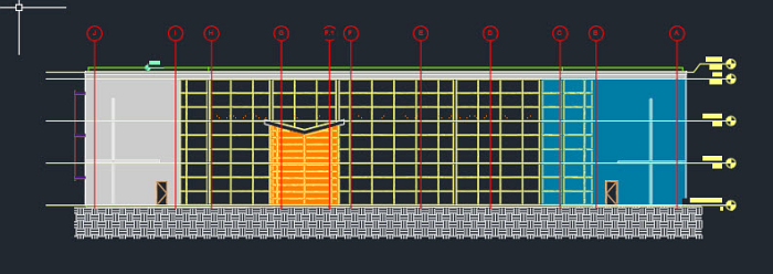

Příklad barevného exportu:
barevný export
