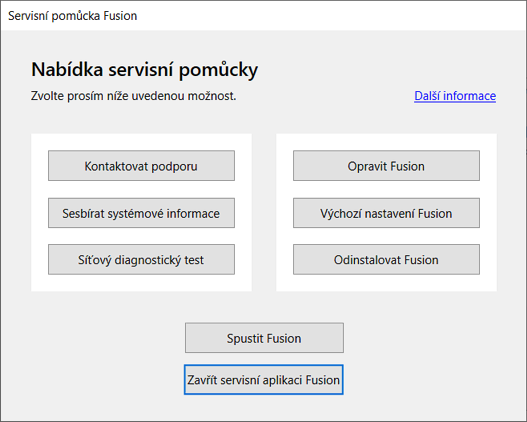

A - odpověď Servisní pomůcka Fusion 360 (Fusion 360 Service Utility) je automaticky spuštěna po dvou neúspěšných pokusech o start aplikace Fusion 360. Můžete ji ale také vyvolat ručně, a to stiskem kombinace kláves Ctrl+A (resp. Command+A na Macu) popř. Ctrl+Shift během prvních 3 vteřin po nastartování Fusion 360.
Pomůcka je k dispozici od verze Fusion 360 2.0.12665.

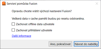

Pomocí nabídky Servisní pomůcky můžete váš Fusion resetovat, odinstalovat, opravit nebo provést diagnostický test síťových připojení. Můžete rovněž posbírat důležité systémové informace pro komunikaci s technickou podporou Arkance Systems na Helpdesku.
