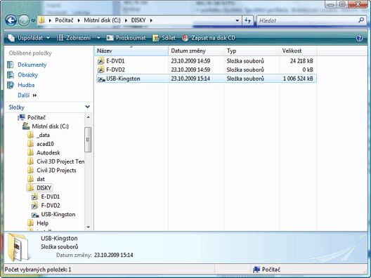

Výsledná struktura podsložek může být např. takováto:
Tento způsob mapování je odlišný od prostého vytvoření Zástupců (zkratek). Na obsah disků můžete opravdu přistupovat přímo v uvedených podsložkách a ty se chovají jako standardní složky souborového systému Windows.
