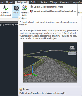

A - odpověď Od verze 2011 nabízí AutoCAD Civil 3D příkaz "Průjezd" (DRIVE), pomocí něhož můžete velmi jednoduše nasimulovat průjezd po navrhované komunikaci.
příkaz

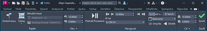

Pro příkaz DRIVE stačí vybrat trasu, profil, návrhovou linii, 3D křivku, polygon zaměření nebo návrhovou linii koridoru jako trasu průjezdu. Poté již aplikace nabídne 3D pohled z perspektivy projíždějícího vozidla. Můžete přitom měnit parametry animace průjezdu - výšku oka a cíle, staničení, rychlost vozidla, apod.
kontextový ribbon
