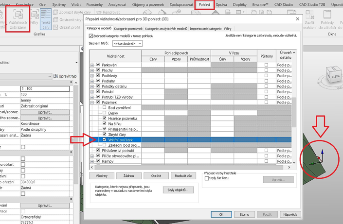

Šipky souřadnic v pohledech Revitu 2020.
A - odpověď S instalací aktualizace Revit 2020.2 byl do všech pohledů touto aktualizací „integrován“ či doplněn takzvaný „Vnitřní počátek“ (bod počátku). Ten se projevuje zobrazením šipek směrového kříže os (souřadnicového systému) ve všech pohledech.
Zobrazení tohoto souřadného kříže lze vypnout v zobrazení daného pohledu. Tedy na kartě „Pohled“, na panelu „Grafika“ -> nástrojem „Viditelnost zobrazení“ (nebo vyvoláním toho nástroje v daném pohledu klávesovou zkratkou „VG“ – pokud nebyla přemapována). Zde je pak možno vyhledat rozbalovací položku „Pozemek“ a zde vypnout (odškrtnout) položku „Vnitřní počátek“. Tím vypneme zobrazení tohoto osového kříže v daném pohledu. Takto můžeme (musíme) vypnout osový kříž ve všech pohledech.
