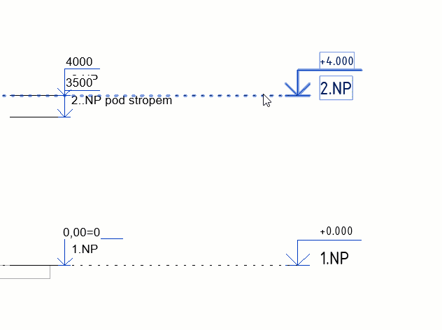

Q - otázka
Skrytí symbolu výškových kót podlaží (výškových úrovní).
A - odpověď Chcete-li skrýt výškovou kótu, která se nachází na jedné nebo obou stranách výškových úrovní - podlaží viditelných v pohledech nebo řezech, vyberte příslušnou výškovou úroveň a zaškrtněte symbol malé fajfky v rámečku vedle symbolu výškové kóty, s názvem "Skrýt / Zobrazit bublinu".
Kačena, kačeny patra
Revit
100% *  CAD
3.10.2022    438×   Začátečník
kóta řez
