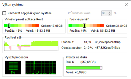

Sledování výkonu systému v Revitu.
A - odpověď Práci na BIM projektu ovlivňuje dostupnost systémových prostředků vaší stanice, například fyzická paměť, virtuální paměť, zatížení procesoru a sítě LAN, místo na disku. Stav těchto prostředků lze sledovat pomocí Monitoru výkonu systému kliknutím na ikonu Výkon systému v záhlaví dialogového okna Worksharing Monitoru.
Po aktivaci možnosti "Zachovat nejvyšší výkon systému" (resp. "Ponechat výkon systému nahoře") zůstane okno tohoto sledování zobrazené nad ostatními aplikacemi a současně lze nastavit jeho průhlednost (v rozmezí od 0 do 80 %).
obr. z Kapitoly 9 knihy Stavařův průvodce Revitem
