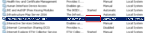

Služba Infrastructure Map Server 2017 se ihned zastaví.
A - odpověď Po instalaci Autodesk Infrastructure Map Server 2017 (AIMS) se tato služba zastavuje hned po startu. Co je příčinou?
Zastavování GIS serveru může být způsobeno neaktivní licencí. Po instalaci je potřeba spustit průvodce aktivací licence "Autodesk Infrastructure Map Server 2017 Licensing Activator" (viz Start > Programy > Autodesk Infrastructure Map Server 20xx) a spustit aktivaci licence se zadáním vašeho sériového čísla nebo zahájit bezplatnou 30denní zkušební lhůtu. Poté zůstane služba AIMS ve stavu "Started" (Spuštěno).
