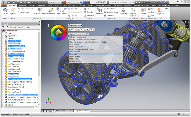

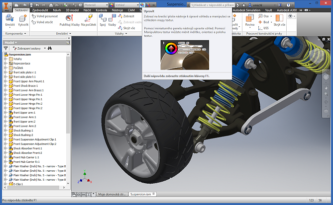

A - odpověď Chcete-li v Inventoru změnit (přepsat) vzhled - barvu a texturu - několika objektů součásti či sestavy najednou, můžete s výhodou použít nástroje Upravit (Adjust) z horního Panelu rychlého přístupu (QAT).
Klikněte na tuto ikonu a oknem vyberte komponenty, které chcete hromadně upravit.
Hromadný výběr
V panelu nástroje pak zvolte barvu nebo vyberte materiál (vzhled) ze seznamu. Změnu nezapomeňte potvrdit zeleným zaškrtávátkem.
Hromadná změna vzhledu (appearance)
Pomocí uzlů lze rovněž měnit velikost a natočení textur.
